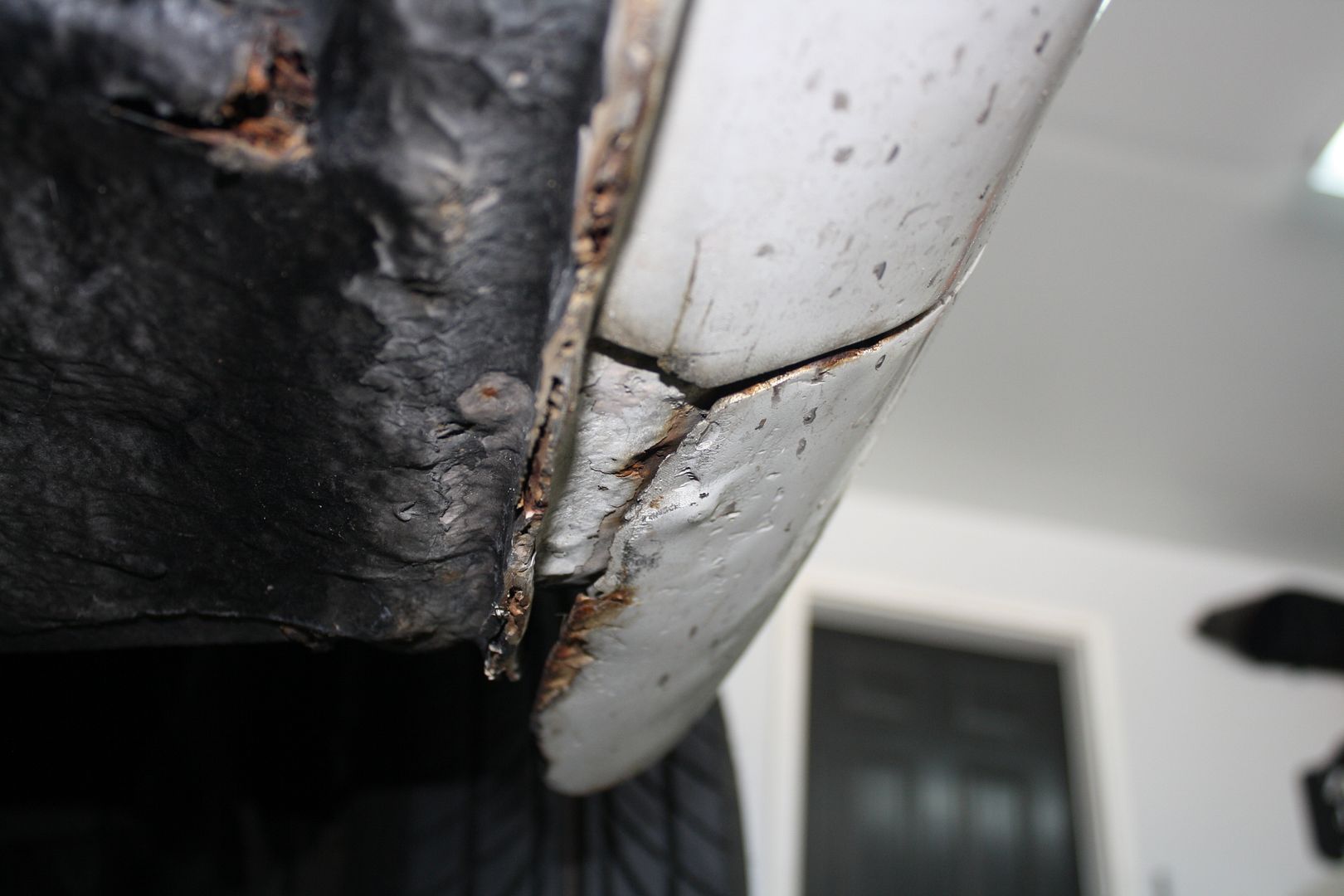

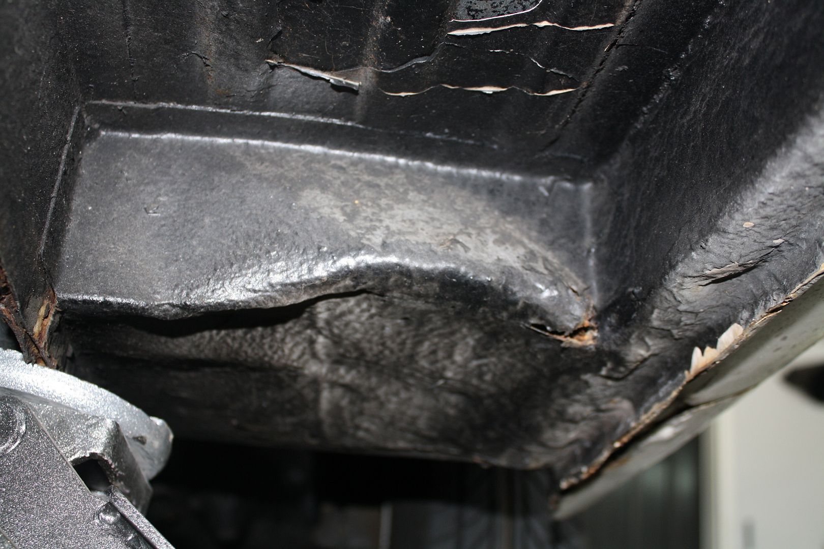

Paar kleine roestschades, Voorschermpje verrot van onderen, dorpels niet heel fris meer, ooit verkeert gekrikt, niet heel ernstig.

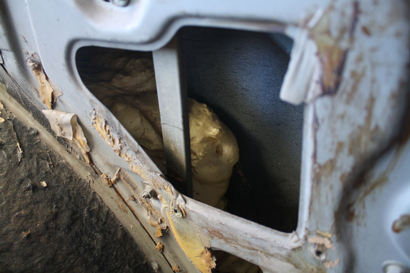

Het raampje linksachter ging niet helemaal naar beneden:
Dat kwam hierdoor:

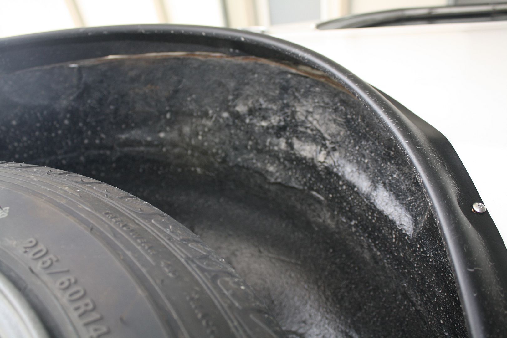

Yup! Dat is purschuim. Schijnbaar hebben ze ooit, bij het ombouwen naar "GTR", de schermen uitgeslepen, en het geheel dichtgemaakt met purschuim, en daarna alles aan de binnenkant van de wielkast afgesmeerd met een coating.
Zo zag het dus eruit onder alle smurrie. Niet echt hoe het hoort dus.

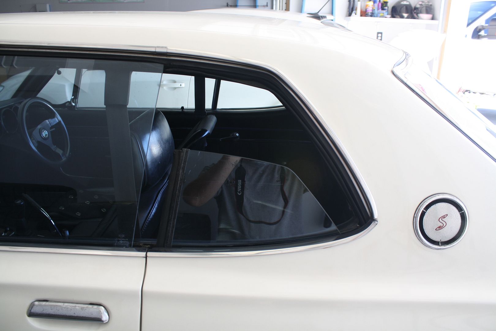

Dat kwam hierdoor:

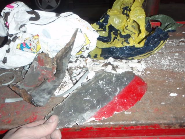

Mja, dit zat in mijn dorpel:
Opgevuld met plastic zakken en dichtgesmeert met huis tuin en keukengips, en daaroverheen gespoten, zag je bij aankoop niets van, iets van 2 jaar later kwam er pas weer roest etc zichtbaar doorheen.
